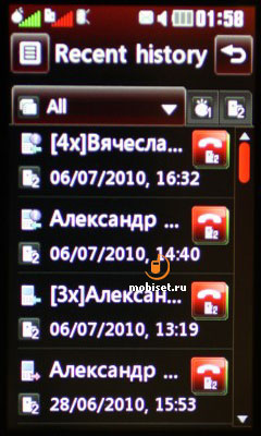

Добавлено: 04 Сен 2011 12:16 Заголовок сообщения: GX500 набирает случайные номера. |
Купил телефон, вроде бы все нормально, потихоньку забиваю телефонную книгу, но вот заметил такую странность. Если занес, например Вася Петров и в телефонной книге нажимаю на НАДПИСЬ Вася Петров, то я Васе и позвоню, а если нажму на иконку с телефоном (расположена рядом с права) то наберется номер чей угодно, но только не Васи.
Уже несколько раз не туда звонил.
Подскажите плиз как решить проблему.
внизу скриншот для ясности поместил
[/img] |
| Вернуться к началу |
Butuz Пользователь
Зарегистрирован: 04.09.2011 Сообщения: 3
Добавлено: 04 Сен 2011 13:27 Заголовок сообщения: |
немножко подправлю свой первый пост.
Набирает номера не то что бы совсем случайные, а каким-то образом берет номера из телефонной книжки (не те которые нужно).
и вот по ним, зараза, и звонит.
И что еще характерно.
Если набирать, к примеру Васю, то он будет ВСЕГДА набирать Петю.
как будто к конкретному контакту к кнопке привязан совершенно другой, но один номер.
Для другого номера ситуация повторяется. Если набрать Клаву, то ответиу уже Галя (не Петя).  |

похоже нашел в чем глюк.
в контакты - настройки -настройки списка контактов - клавиша быстрого комп. Нужно отключить голосовой вызов.
Тогда работает нормально.
можно например поставить .\"сообшение\" тогда при нажатии этой клавиши будут смс открываться. |
