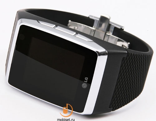

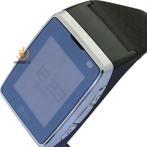

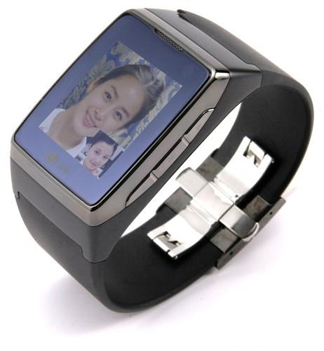

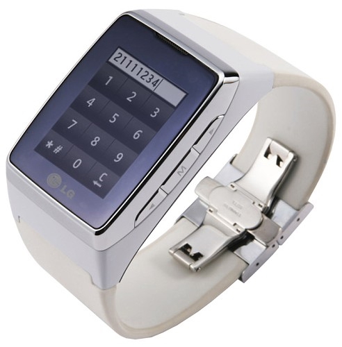

Аппарат замечен в следующих вариациях корпуса (на ремешок можно не смотреть, он бывает разным):
чёрный фасад, чёрная нижняя часть (пластик), блестящий серебристый безель, цветные боковые кнопки, средняя боковая кнопка \"C / <-\"
чёрный фасад, чёрная нижняя часть (пластик), блестящий серебристый безель, бесцветные боковые кнопки
хз какой фасад, тёмно-серая нижняя часть (пластик), матовый серый безель, бесцветные боковые кнопки, средняя боковая кнопка \"M\"
хз какой фасад, белая нижняя часть (пластик), блестящий серебристый безель, бесцветные боковые кнопки, средняя боковая кнопка \"M\"
хз какой фасад, цветная нижняя часть (пластик), блестящий серебристый безель, цветные боковые кнопки, средняя боковая кнопка \"C\"
Как я понимаю, это разные подмодели LG GD910. Только хз какая более свежая Smile. В пресс-релизе аппарата на офсайте лыж, а также в инструкции к нему скачанной с этого же офсайта - на всех картинках, аппарат со средней боковой кнопкой \"C / <-\".
Вариации ремешка:
чёрный ремешок, узор \"шашечки\", стильная удобная застёжка
чёрный ремешок, узор \"рабица\", странная застёжка
тёмно-серый ремешок, странная застёжка, да к тому же ещё и какая-то \"ржавая\" )
белый ремешок, странная застёжка
цветные ремешки, странная застёжка, фиксаторы кончика ремешка
У меня, вот такой девайс:
чёрный ремешок, узор \"шашечки\", стильная удобная застёжка, с возможностью регулировать длину ремешка

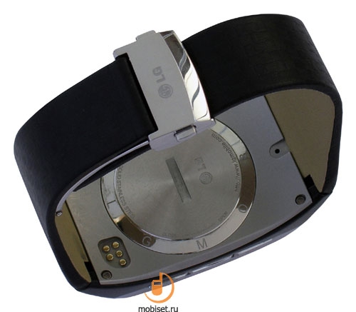

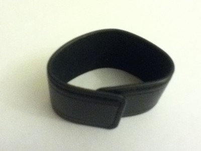

Как известно, \"слабым местом\" этого сотового-часов является способ его зарядки - \"накладное\" (не слишком продуманное) зарядное устройство (\"зу\"), в форме этакой \"лапы\" Smile - при использовании которого, могут отходить контакты.
Заряжать GD910 - на деле, несложно. При каких-либо проблемах с зарядкой, рекомендуется следующее:
1. Зачистить (аккуратно) каждый из 5 контактов, расположенных на задней части телефона (аккуратно, ножичком, не очень сильно, шкрябнуть каждый контакт около 10 раз). Зачистить (аккуратно) каждый из 5 контактов, расположенных на внутренней части \"лапы\" зу (аккуратно, ножичком, не очень сильно, шкрябнуть каждый контакт около 20 раз).

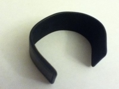

2. Если после этого телефон всё равно испытывает проблемы с зарядкой - поможет деталь-держатель (пластинка обитая кожей) из комплекта аппарата (не используйте тиски, или что-либо вроде этого Very Happy - как некоторые владельцы Rolling Eyes):
 Описание:
Возьмите деталь-держатель (пластинка обитая кожей) из комплекта аппарата
 Размер файла:  191.56 KB
 Просмотрено:  2489 раз(а)
 Описание:
Согните держатель (не слишком сильно)
 Размер файла:  158.14 KB
 Просмотрено:  2689 раз(а)

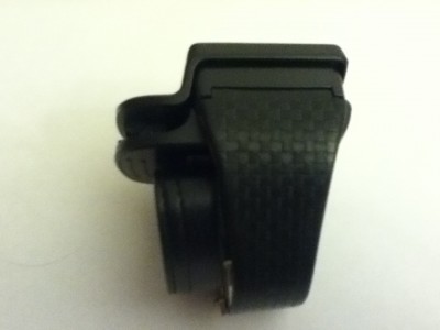

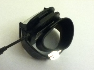

 Описание:
Оденьте "лапу" зарядного устройства (правильным образом, как на картинке) на застёгнутый телефон
 Размер файла:  159.06 KB
 Просмотрено:  2659 раз(а)
Для просмотра картинки в полный размер нажмите на нее!

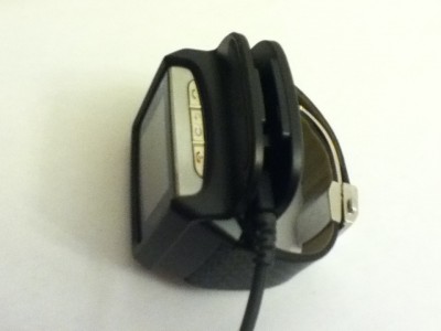

 Описание:
Держатель вставляется так, чтобы внешний его конец был (в итоге) около места над которым контакты
 Размер файла:  194.44 KB
 Просмотрено:  2550 раз(а)

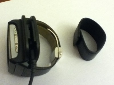

 Описание:
Вставляйте держатель (аккуратно, не ломая "свободный" конец ремешка часов)
 Размер файла:  186.41 KB
 Просмотрено:  2179 раз(а)
 Описание:
Заглубите держатель, чтобы он "упирался" в место над которым (примерно) контакты
 Размер файла:  138.1 KB
 Просмотрено:  2648 раз(а)

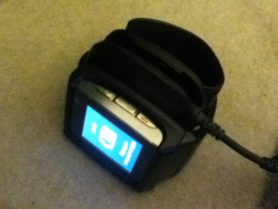

 Описание:
Вуаля, "Зарядка аккумулятора". Теперь не лапа держит контакты, а их прижимает к ней держатель.
 Размер файла:  243.21 KB
