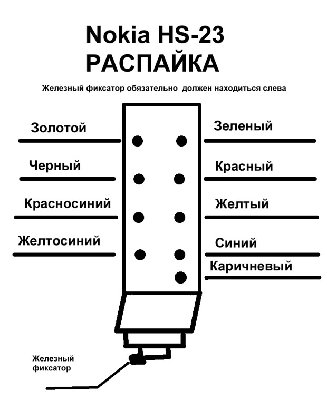

Нужна схема распаки желательно фото, гарнитуры nokia hs-23. Вырвал основной провод из управления.

вот как-то так

-=DolphiN=- Спасибо за схемку ,но у меня из управления вырван.

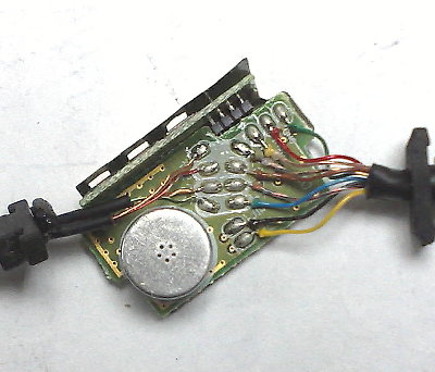

Вот как просили фото управления HS-23

Coroner
Спасибо ,но плата немного нетакая.

alex699,опять не так? Какая не такая?! Я вскрыл свою родную HS-23 от Nokia 6131!
Выложите фото попробуем разобраться! Возможно если б Вы указали устройство,то нашлась бы и ТАКАЯ.
Удачи!

Coroner.Та ,что справо-

alex699,я конечно посмотрел,но если честно,фото не удачное. Провода спутаны,монтаж двусторонний.Так что полной картины нет. Это точно HS-23? Напишите всё же с каким устройством в комплекте она шла.

Coroner, они шли с NOKIA 6233.Как мне обьяснили- есть два вида схем: один ваш,второй мой вариант. На картинке припаяно только 2 провода, а остальные нет.

Честно сказать,я в недоумении. Пятерых знакомых потревожил.Они на меня,как ... смотрят.У всех в комплекте шла гарнитура HDS-3! В магазинах та же петрушка.
Я не отбрасываю вариант совместной работы и указанной Вами гарнитуры.Однако я так же пересмотрел три гарнитуры HS-23,но Вашего варианта не нашёл.
На картинке я увидел 3 или 4 припаяных провода УПРАВЛЕНИЯ.Но Вы говорите другое.Пока у МЕНЯ вариантов НЕТ. Предлагаю Вам выложить ещё пару снимков,с ОБОИХ СТОРОН платы. И провода разложите лучше.

Привет всем, привожу вариан исполнения гарнитуры hs-23 плюс составленная схема с использованием точных измерительных приборов, на схеме есть непонятные элементы с обозначением ZN сопротивление их неполучилось померять так как прибор не меряет сопротивление выше 200 мегаом, возможно это кварцевый резонатор но вопрос нах их так многа? А так схема простенькая и собрать подобную можна если на рабочей гарнитуре осцылографом замерить форму, амплитуду и частоту сигнала на каждом выводе микрухи и на выводе ACI, из мануала на тел там сказано что скорость передачи по этому выводу максимально достигает 1 килобита в секунду. Поэтому возможно что частота там находится в пределах 1 килогерца, и никакими диодами вы не заставите работать гарнитуру с замунутым на землю(ACI) как стерео. Так что размышляйте и отпишитесь по этому поводу и насчет схемы, мож нада чета уточнить.
Кста забыл уточнить остальные 4 провода для наушников, проста у меня точ такая гарнитура, цвета называть не буду могут не совпасть или запутать, я предпочитаю прозванивать что куда мультиметром или искать схему что куда идет, что я и зделал возможно облегчив комуто работу. Smile Я тока могу дать полезную картинку:
