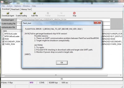

А как быть с этим?
Кстати, тоже самое у меня, отказывается видеть телефон флештул, пробывал разные шнуры, родной, от камеры, от плеера тоже самое, но IMEI прога видит его когда тел включен, висит на 2 порту
 Описание:
 Размер файла:  129,7 KB
 Просмотрено:  777 раз(а)
Для просмотра картинки в полный размер нажмите на нее!

Alex Fergusson спросил:
А как быть с этим?
Ответ:
Options - Baseband Chip Option - Check baseband chip HW version (убрать галочку)
